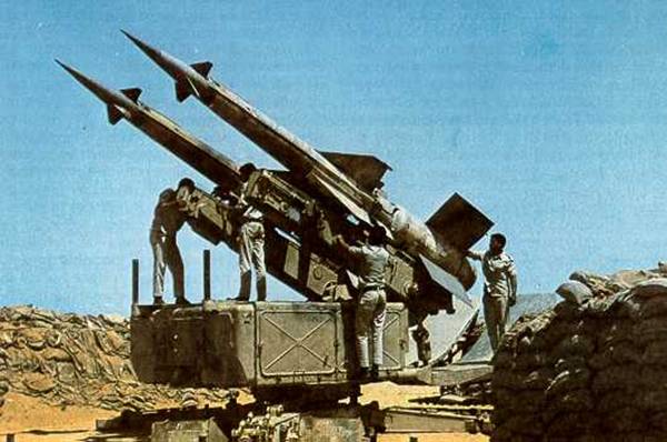

Первое боевое применение, весна 1970 г., когда по решению советского руководства в процессе проведения операции "Кавказ" в Египет была направлена большая группа наших ракетчиков и летчиков. Они были призваны обеспечить ПВО этой страны в условиях усилившихся налетов израильской авиации, осуществлявшихся в ходе так называемой "войны на истощение" 1968-1970 гг. Боевые действия велись в основном в зоне Суэцкого канала, на западный берег которого израильтяне вышли по завершении победоносной для них "шестидневной" войны 1967 г.
В нескольких поединках зенитные управляемые ракеты зенитного ракетного комплекса С-125 сбили пять израильских самолетов.

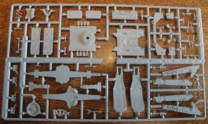

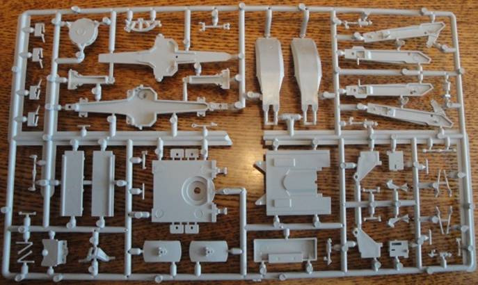

Открыв коробку, понял, что проблем с моделью не будет. На мой взгляд, это лучшая модель фирмы “Грань”. Линии все чёткие. Облоя почти нет. Хорошая пластмасса, отлично клеится.

Процесс сборки этой модели доставляет истинное удовольствие, все детали ровные, друг к другу подходят отлично, инструкция прилагается подробная.
Есть пара утяжин, но они шпаклюются и их не видно.
Очень внимательно надо отнестись к сборке механизма вертикального наведения. Есть не большая сложность в установке. Надо одновременно удержать и склеить три детали совместив их с корпусом.

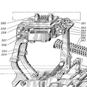

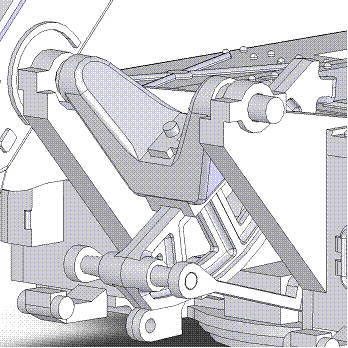

И вот мы подошли к электроразъёму. На картинке видно, как он выполнен. Его стоит переделать.
И вот теперь нам понадобятся фотографии.

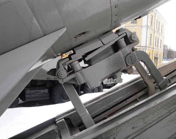

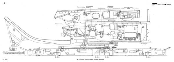

Вот как он выглядит в альбоме рисунков к техническому описанию к пусковой установке 5П71.

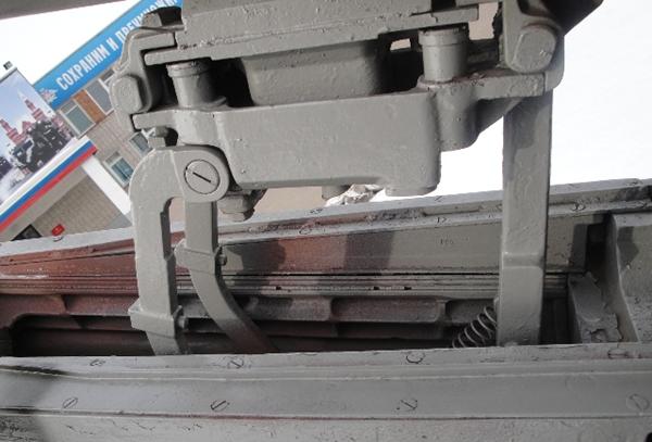

И вот какой он в “в живую”.

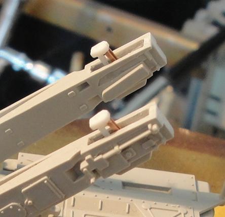

Ещё перед сборкой балок качающей части, в каждой из половинок я сделал вырезы под механизм электроразъёма. Сам электроразъём и задний рычаг я изготовил из пластмассы. Левый и правый рычаги изготовлены из медной фольги. Вот, что получилось.

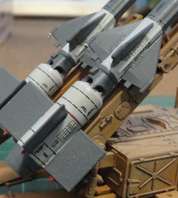

На ПУ я установил две ракеты 5В24. Именно 24е ракеты в 70х годах прошлого столетия поставлялись в составе ЗРК С – 125 в Египет и другие страны.
Доработок на ракетах не много. На крылья наложено фототравление имитирующее крепление и добавлены антенны, на стабилизаторы установлена стяжная проволока и упоры. Вот собственно и все доработки.
