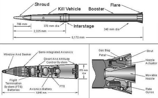

Противоракета
Схема противоракеты комплекса ПРО THAAD
ПР THAAD - одноступенчатая твердотопливная (стартовая масса 900 кг, длина 617 и максимальный диаметр корпуса 37 см), состоит из головной части, переходного отсека и РДТТ с хвостовой юбкой-стабилизатором. Твердотопливный двигатель разработан компанией Pratt & Whitney.
Головная часть противоракеты выполнена в виде отделяемой самонаводящейся ступени перехвата кинетического действия, предназначенной для поражения баллистических целей путем прямого попадания. В носовой ее части установлен сбрасываемый на конечном участке полета ПР двухстворчатый аэродинамический обтекатель.

Головная часть противоракеты - обтекатель и оптическая ГСН Двигатели поперечного управления. Еще фотографии...
В состав ступени перехвата входят: многоспектральная инфракрасная головка самонаведения (ГСН), работающая в среднем (3,3 -3,8 мкм) и дальнем (7 - 10 мкм) участках ИК диапазона, командно-инерциальная система управления, вычислитель, источник электропитания, а также двигательная установка (ДУ) маневрирования и пространственной ориентации.
Вид на головную часть противоракеты
Головка самонаведения HP имеет ИК прозрачное сапфировое неохлаждаемое окно. Ее несканирующий матричный фотоприемник, располагающийся в двухосевом карданном подвесе, представляет собой фокальную решетку, выполненную на основе чувствительных элементов из антимонида индия, с угловым разрешением не более 200 мкрад (до 1997 года в ГСП экспериментальных образцов ПР чувствительные элементы были изготовлены из силицида платины). Так как головная часть противоракеты имеет форму конуса, у фотоприемника предусмотрено угловое смещение линии визирования относительно продольной оси ПР. Его трехзеркальная оптическая система помещена в сосуд Дьюара.
