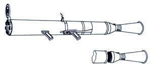

  ПЗРК "Колос" на испытаниях
  Пусковое устройство ПЗРК "Колос"
  Блок неуправляемых реактивных снарядов. Масса блока - 5.3 кг
Конструктивно это оружие было оформлено в виде блока стволов с зарядной камерой, поверх которых был нанесен защитный кожух из пенопласта и стеклоткани, что придало пусковой, установке цилиндрическую форму. Зарядная камера закрывалась откидным соплом-затвором. Для удержания в момент выстрела оружие снабдили двумя пистолетными рукоятками. Пуск реактивных снарядов осуществлялся с помощью механического спускового механизма куркового типа. При сгорании метательного заряда возникало давление в 120 атмосфер, силой которого все семь снарядов разгонялись в пусковой установке до скорости 110 м/с и получали вращательное движение около 100 об/с. После вылета из пусковой в 17—22 м от ее дульной части специальные пиротехнические замедлители запускали двигатели снарядов, которые через 0,3 с разгоняли «эрэсы» до 560 м/с. Для увеличения площади поражения конструкторы применили веерную разводку стволов. Поэтому к цели снаряды летели по расходящимся траекториям.
