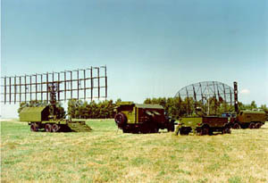

  РЛС "Небо-СВ" в боевом положении © НИТЕЛ

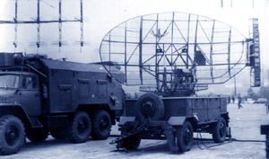

  РЛС "Небо-СВ" в походном положении © НИТЕЛ

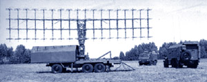

  Антенно-поворотное устройство (кабина АПУ) РЛС "Небо-СВ" в боевом положении

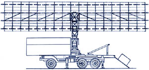

  Схема антенно-поворотного устройства (кабины АПУ) РЛС "Небо-СВ" в боевом положении © Невский Бастион
