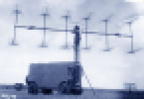

РЛС П-12НП © Музей НИТЕЛ

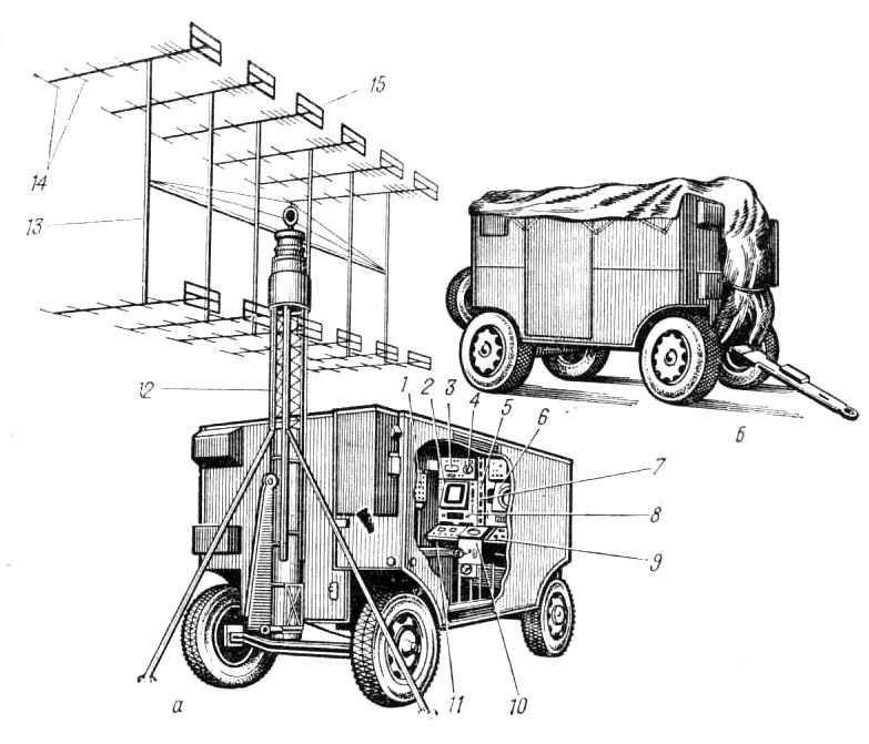

Радиолокационная станция разведки и целеуказания П-12:
а —аппаратурный прицеп в развернутом положении; б — аппаратурный прицеп в походном положении;
1 — блок предохранителей; 2 — индикатор высоты; 3 — приемник; 4 — индикатор контроля; 5 — вентиляционная труба; 6 — индикатор кругового обзора; 7 — колодка с гнездами для подключения микротелефонных гарнитур; 8—шкаф; 9— пульт перестройки; 10 — гониометр; 11 — пульт включения; 12 — мачта антенны; 13 — антенна; 14 — вибраторы; 15 — директор
