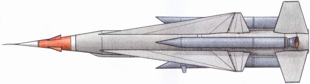

Зенитная ракета В-850. Графика А. Фаныгина © МКБ "Факел"
В 1956-1957 гг. в МКБ "Факел" проведены работы по изучению возможности создания ЗУР В-850 для передвижной зенитной ракетной системы С-175, обладавшей большей дальностью действия, чем созданная к тому времени система С-75.
В-850 представляла собой двухступенчатую ракету, выполненную по нормальной аэродинамической схеме, с установленными в передней части ракеты дестабилизаторами, с четырьмя треугольными крыльями большого удлинения, рулями и стабилизаторами. Старт ракеты - наклонный, с пусковой установки, наводимой по углу и азимуту места. Управление полетом ракеты и наведение ее на цель осуществляется по радиокомандам, которые поступают от наземной станции наведения.
Первая ступень В-850 представляет собой четыре твердотопливных двигателя, установленных на маршевой ступени ракеты между крыльями. Вторая ступень оснащена жидкостной двигательной установкой с насосной системой подачи компонентов топлива в двигатель. Конструктивно маршевая ступень В-850 состоит из ряда отсеков, в которых расположены: радиовзрыватель, боевая часть, блоки бортовой аппаратуры, баки с компонентами топлива, жидкостный ракетный двигатель, агрегаты управления рулями ракеты, приемник команд управления.
