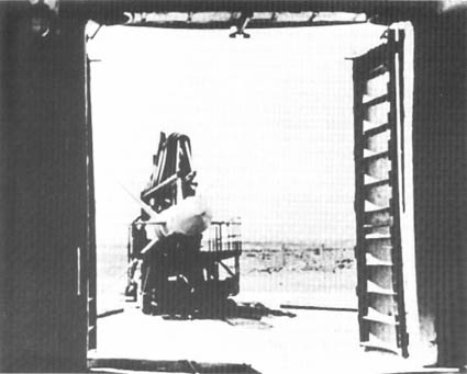

| ЗУР "400" на полигоне Сары-Шаган |
Первый автономный пуск ракеты на полигоне состоялся 30
декабря 1958 года, как обычно обеспечивая формальное выполнение
годового плана. В следующем году провели еще 12 подобных пусков,
в основном удачно, но не выполнив полностью весь запланированный
объем автономной отработки ракеты. К этому времени на заводе-изготовителе

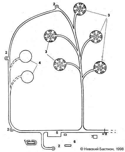

сооружений боевой системы "Даль" под Ленинградом, спроектированных
ленинградским филиалом ЦПИ-20. Строительство велось в районах
поселков Первомайское, Корнево, Лопухинка. На каждой из трех строящихся
позиций предполагалось разместить полк зенитной ракетной системы
в составе пяти огневых дивизионов. Строительство аналогичных позиций
велось так же под Кингисеппом и под Тихвином в Ленинградской области.
Боевая позиция ЗРК "Даль" (реконструкция
Невского Бастиона)
1. здание радиотехнического центра вычислений; 2.
основания для размещения антенн РЛС обнаружения и системы
САЗО; 3. стартовые позиции ЗУР; 4. ложные стартовые
позиции; 5. автопарк; 6. казарма; 7.
здание штаба; 8. КПП |
