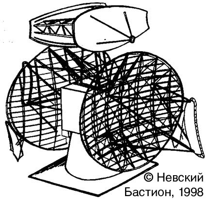

| Антенный
пост РЛС П-90 "Памир" © Невский Бастион

Еще
одним Постановлением СМ СССР N 1218-556 от 11 ноября 1957 года
задавалась разработка и создание предусмотренной как составная
часть системы "Даль" - радиолокационной станции „Памир",
головным разработчиком РЛС был определен НИИ-244. В дальнейшем,
в 1961 году, РЛС П-90 „Памир" - радиолокационная станция
кругового обзора, предназначенная для обнаружения (и наведения)
самолетов, была принята на вооружение в составе других систем
ПВО. На базе радио-локационной станции после прекращения работ
по „Дали" был создан радиолокационный узел большой производительности
„Холм".
