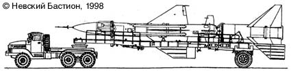

Транспортировка ракет осуществлялась на транспортной
машине-полуприцепе специальной конструкции. В качестве штатного
средства буксировки использовался седельный тягач ЗИЛ-157, позднее
- седельные тягачи типа КрАЗ.
| Транспортная машина ЗРК "Даль" на базе КрАЗа
© Невский Бастион |
