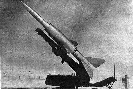

ЗУР В-757 для наземного комплекса С-75 в ходе испытаний на полигоне "А" © Крылья Родины
Во втором из прорабатывавшихся вариантов комплекса М-31 предполагалось ипользовать ракеты В-757 (В-757М), еще известные под обозначением 17Д, созданные в ОКБ-2 МАП. Этот вариант комплекса предполагалось разместить на кораблях проекта 61Б, проектирование которых вело ЦКБ-53. Дальность поражения воздушных целей должна была составить 50 (45) км. Ракеты В-757 имели маршевый твердотопливный двигатель, что существенно должно было упростить эксплуатацию ракет на кораблях. Длина ракеты составляла 6,5 м, стартовая масса - 2800 кг.
