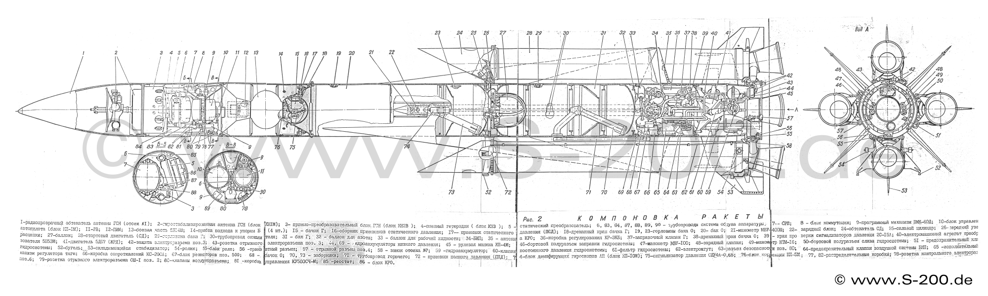

Зенитные управляемые ракеты 5В28 оснащались помехозащищенной головкой
самонаведения 5Г24, счетно-решающим прибором 5Э23А, автопилотом
5А43, радиовзрывателем 5Е50, предохранительно-исполнительным механизмом
5Б73А. Применение ракеты 5В28 обеспечивало зону поражения по дальности
до 240 км, по высоте от 0,3 до 40 км. Максимальная скорость поражаемых
целей достигала 4300 км/ч. При стрельбе по барражирующей цели
типа самолета дальнего радиолокационного обнаружения ракетой 5В28
обеспечивалась максимальная дальность поражения 255 км.
| Боковой разрез ракеты 5В28. Схема взята
с сайта www.S-200.de |
