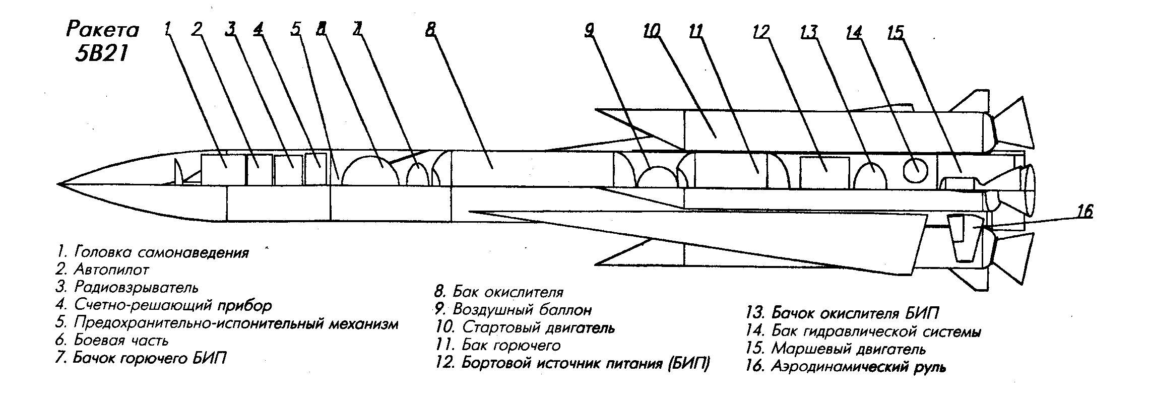

Эскизный проект на ракету В-860 был выпущен ОКБ-2 в конце декабря
1959 г. Безусловно, ее показатели по дальности поражения целей
смотрелись заметно скромнее, чем характеристики уже поступившего
на вооружение американского комплекса "Найк-Геркулес"
или ЗУР "400" для "Дали". Но уже через несколько
месяцев решением Комиссии по военно-промышленным вопросам от 12
сентября 1960 г. №136 разработчикам поручили довести дальность
поражения В-860 сверхзвуковых целей с ЭПР Ил-28 до 110-120 км,
а дозвуковых - до 160-180 км с использованием "пассивного"
участка движения ракеты по инерции после завершения работы ее
маршевого двигателя.
Зенитная управляемая ракета 5В21. Графика
А. Фаныгина © МКБ "Факел" |
При переходе к новому принципу построения системы С-200 наименование
В-870 для исполнения ракеты со специальной боевой частью сохранилось,
хотя она уже и не имела принципиальных отличий по схеме наведения
от ракеты с обычным снаряжением. Разработка этой модификации проводилась
в более поздние сроки в сравнении с В-860. Так, эскизный проект
на ракету В-870 был выпущен только 20 декабря 1961 г. Ведущим
конструктором обеих ракет был В.А. Федулов.

Ракета В-860 в соответствии с представленным проектом была скомпонована
по двухступенчатой схеме с пакетным расположением четырех твердотопливных
ускорителей вокруг маршевой ступени с жидкостным ракетным двигателем
(ЖРД). Маршевая ступень ракеты выполнялась по нормальной аэродинамической
схеме, обеспечивающей высокое аэродинамическое качество и в наибольшей
мере отвечающей условиям полета на больших высотах. Для упрощения
сопряжения с пусковой установкой балочного типа было принято Х-образное
размещение крыльев и рулей.

Для снижения сосредоточенных нагрузок, действующих на маршевую
ступень ракеты, тяга стартовых ускорителей прикладывалась к массивному
седьмому отсеку, сбрасываемому вместе с отработавшими стартовиками.
Принятое размещение стартовых ускорителей, в сумме весивших больше,
чем маршевая ступень, существенно сдвигало назад центр масс всей
ракеты. В связи с этим, на ранних вариантах ракеты для обеспечения
требуемой статической устойчивости на стартовом участке полета,
позади каждого из рулей размещалось по крупногабаритному шестиугольному
стабилизатору размахом 3348 мм, закрепленному на все том же сбрасываемом
седьмом отсеке ракеты.

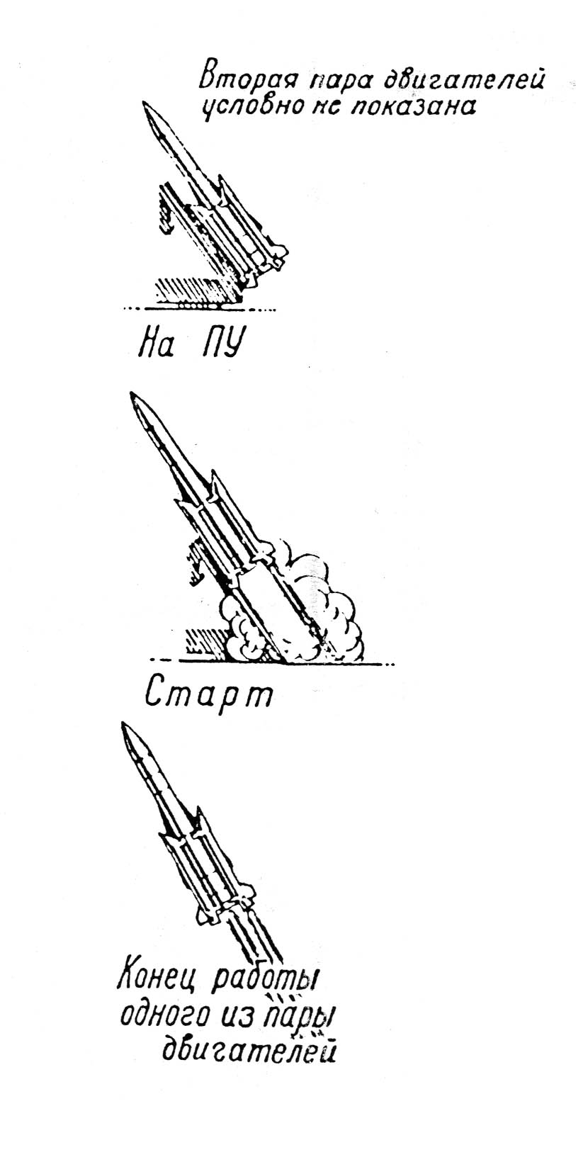

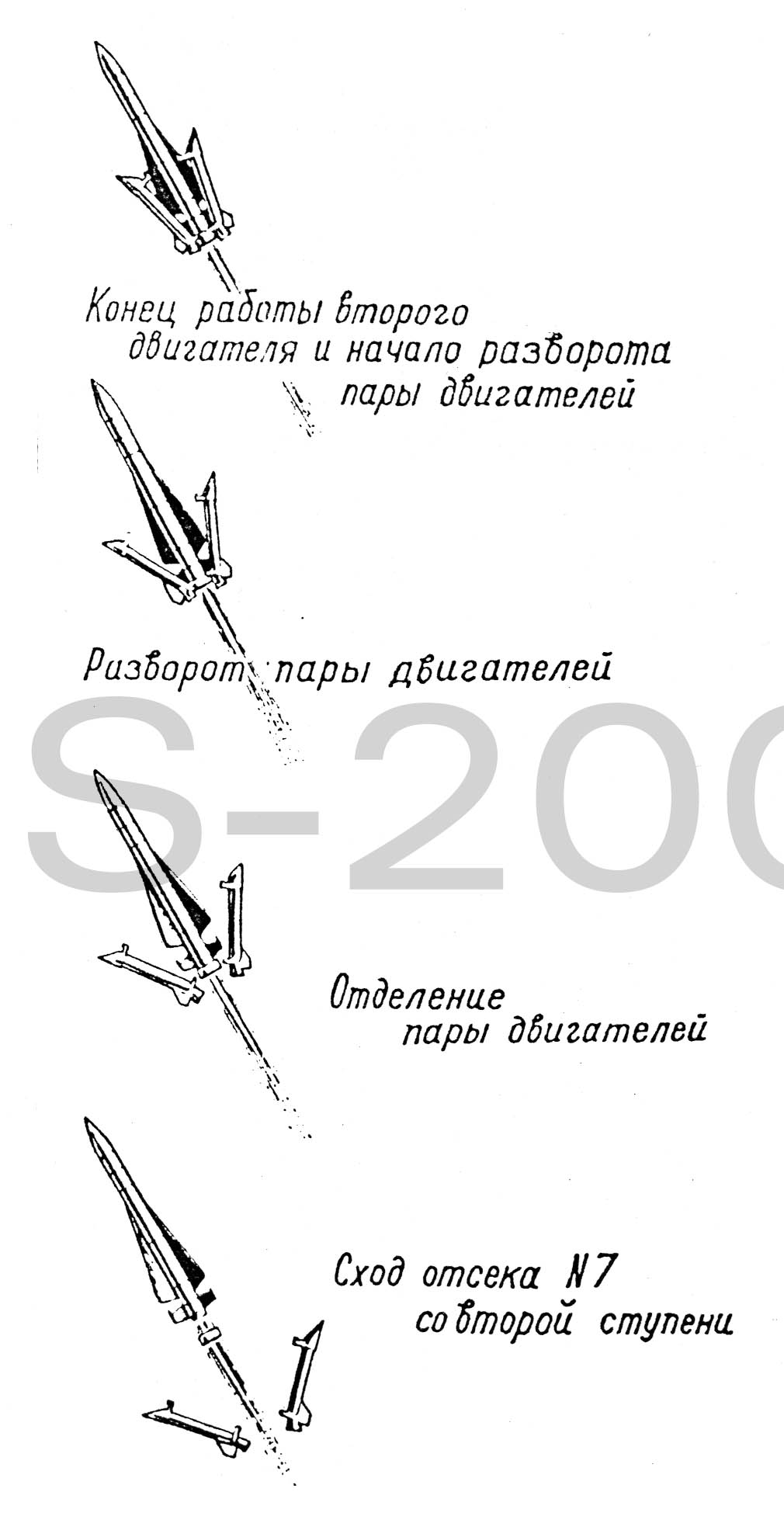

Для обеспечения безопасного размещения наземных элементов комплекса
много внимания было уделено определению размеров зоны падения
стартовых ускорителей, расцепка и отделение которых осуществлялись
после окончания работы их двигателей, через 3-4,5 с после старта.
Размеры этой зоны существенно зависели от целого ряда факторов
- разбросов во времени работы каждого из четырех ускорителей,
скорости разгона ракеты, скорости ветра в момент старта и угла
наклона траектории. С целью упрощения конструкции пусковой установки
и уменьшения размеров зоны падения ускорителей угол старта ракеты
был принят постоянным, равным 48 град.

Жидкостный ракетный двигатель с турбонасосной системой подачи
компонентов топлива в камеру сгорания одноразового действия (без
повторного включения) работал на компонентах, ставших уже традиционными
для отечественных ЗУР. В качестве окислителя использовалась азотная
кислота с добавкой четырехокиси азота, а горючего - триэтиламинксилидин
(ТГ-02, "тонка"). Температура газов в камере сгорания
достигала 2500-3000 град.С. Двигатель был выполнен по "открытой"
схеме - продукты сгорания газогенератора, обеспечивающего работу
турбонасосного агрегата, выбрасывались через удлиненный патрубок
в атмосферу. Начальный запуск турбонасосного агрегата обеспечивался
пиростартером.

Но в дальнейшем взоры проектировщиков обратились к более эффективному
источнику энергетики - находившимся на борту ракеты компонентам
топлива для двигателя, которые могли обеспечить также и работу
бортового источника питания (БИП), предназначенного для выработки
в полете как постоянного, так и переменного тока, а также и для
поддержания высокого давления в гидравлической системе, обеспечивающей
работу рулевых приводов. Отработка БИП была поручена в 1958 г.
ОКБ-670 под руководством Л.Н. Душкина, а в дальнейшем продолжалась
под руководством М.М. Бондарюка. Доводка конструкции БИП и подготовка
документации для его серийного производства велись в ОКБ-466 под
руководством ведущих конструкторов М.Н. Шувалова и Ф.Е. Арановича.
Конструктивно БИП состоял из газотурбопривода, гидроагрегата и
двух электрогенераторов.

Старт ракеты 5В21А на полигоне |
Отделение ускорителей |
Поражение цели © МКБ "Факел" |

ступеней. В ряде случаев ускорители и седьмой отсек не отделялись
от маршевой ступени ракеты, а иногда ракета разрушалась при разделении
ступеней или же в первые секунды после его завершения - автопилот
и органы управления не справлялись с полученными угловыми возмущениями,
бортовая аппаратура "выбивалась" мощным виброударным
воздействием. В порядке "лечения" ранее принятой схемы
в ходе летной отработки был внедрен специальный механизм, обеспечивающий
одновременное отделение диаметрально противоположных стартовых
ускорителей. Специалисты ОКБ-2 отказались и от больших шестиугольных
стабилизаторов, закрепленных по "Х"-образной схеме на
седьмом отсеке. Вместо них непосредственно на стартовых двигателях
по "+"-образной схеме установили стабилизаторы значительно
меньших размеров. При этом для загрузки ракеты на пусковую установку
стабилизатор на нижнем ускорителе складывался, поворачиваясь на
угол 135 град, в сторону левого борта ракеты.

Зенитная управляемая ракета 5В21 скомпонована по двухступенчатой
схеме с пакетным расположением четырех стартовых ускорителей.
Маршевая ступень выполнена по нормальной аэродинамической схеме.
Конструктивно корпус маршевой ступени ракеты 5В21 состоял из
семи отсеков.
Отсек №1 длиной 1793 мм объединял в герметичный блок радиопрозрачный
обтекатель и ГСН. Стеклопластиковый радиопрозрачный обтекатель
покрывался теплозащитной шпаклевкой и несколькими слоями лака.
Бортовая аппаратура ракеты (блоки ГСН, автопилот, радиовзрыватель,
счетно-решающий прибор) размещалась во втором отсеке длиной 1085
мм.
Третий отсек ракеты длиной 1270 мм предназначался для размещения
боевой части, бачка горючего для бортового источника питания (БИП).
При снаряжении ракеты боевой частью головная часть изделия до
стыка между отсеками №2 и №3 поворачивалась на 90 -100 град, в
сторону левого борта.
Отсек №4 при длине 2440 мм включал баки окислителя и горючего
и.воздушно-арматурный блок с шар-баллоном в межбаковом пространстве.
Бортовой источник питания, бачок окислителя бортового источника
питания, баллоны гидросистемы с гидроаккумулятором размещались
в отсеке №5 длиной 2104 мм. К заднему шпангоуту пятого отсека
крепился маршевый жидкостный ракетный двигатель.
Шестой отсек длиной 841 мм прикрывал маршевый двигатель ракеты
и обеспечивал также размещение рулей с рулевыми машинками. Задние
узлы крепления стартовых двигателей располагались на сбрасываемом
после отделения кольцевом седьмом отсеке длиной 752 мм.
Все корпусные элементы ракеты покрывались теплозащитным покрытием.
Крылья сварной конструкции каркасного типа размахом 2610 мм были
выполнены в малом удлинении с положительной стреловидностью 75
град, по передней кромке и отрицательной 11 град, по задней. Корневая
хорда составляла 4857 мм при относительной толщине профиля 1,75%,
концевая хорда - 160 мм. Для уменьшения габаритов транспортной
тары каждая консоль крыла технологически делилась на переднюю
и заднюю части, которые крепились к корпусу в шести точках. На
каждом крыле размещался приемник полного воздушного давления.
Жидкостный ракетный двигатель 5Д12 одноразового действия (без
повторного включения) с турбонасосной системой подачи компонентов
топлива в камеру сгорания, выпускался в комплектации с топливной,
воздушной и газовой системами. Двигатель работал на азотной кислоте

Схема разделения стартовых ускорителей
во время старта © www.S-200.de |

Отделение блоков стартового двигателя происходило после 3 - 5
с их работы при скорости полета ракеты около 650 м/с на удалении
порядка 1 км от пусковой установки. Противоположные стартовые
ускорители при монтаже на ракете скреплялись в их носовой части
натяжными лентами, проходившими через среднюю часть корпуса маршевой
ступени. На участке спада тяги по достижении установленного давления
при выработке топлива в одном из двигателей установленный на нем
специальный замок освобождал ленту крепления, идущую от противоположного
блока. После выгорания топлива и падения давления в противоположном
двигателе происходило освобождение второй ленты, обеспечивающее
одновременное отделение обоих ускорителей. Для гарантированного
увода ускорителей от маршевой ступени они оснащались скошенными
носовыми коническими обтекателями. При разрыве крепления в носовой
части под действием аэродинамических сил блоки ускорителей поворачивались
относительно узлов крепления на седьмом отсеке в хвостовой части
ракеты. Отделение седьмого отсека происходит под действием осевых
аэродинамических сил после отделения последней пары ускорителей.

В системе С-200 "Ангара" предусматривалось применение
двух вариантов ракет:
- 5В21 (В-860, изделие "Ф") - первый серийный вариант
ракеты в боевом исполнении. Ракета комплектовалась головкой
самонаведения 5Г22, счетно-решающим прибором 5Э22, автопилотом
5А41. Ракеты 5В21 выпускались на ранней стадии отработки системы

- 5В21А (В-860П, изделие "1Ф") - усовершенствованный
вариант ракеты 5В21, укомплектованный бортовой аппаратурой,
усовершенствованной по результатам полигонных испытаний.
На ракете В-860П применялись головка самонаведения 5Г23, счетно-решающий
прибор 5Э23, автопилот 5А43.
Головки самонаведения 5Г22 и 5Г23 осуществляли захват цели только
до старта, при нахождении ракеты на пусковой установке.
