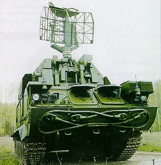

Боевая машина 9А330 ЗРК "Тор" © Военный Парад
Отработанная при создании зенитно-ракетных систем С-300 схема вертикального пуска ракет позволила реализовать аналогичное техническое решение в ЗРК "Тор", вертикально разместив восемь ЗУР по оси башни боевой машины, защитив их от неблагоприятных погодных воздействий и от поражения осколками снарядов и бомб.
